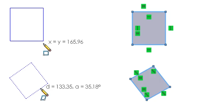

Dikdörtgen Araçları Kullanarak Kareler Oluşturma (2025 SP2) Dikdörtgen araçları kullanarak çizim yaparken Shift tuşuna bastığınızda kareler oluşturabilirsiniz. Dikdörtgen araçlarını kullanarak kareler oluşturmak için: Bir parçayı veya bir montajı açın. FeatureManager tasarım ağacında bir düzlem seçin. Çizim öğesine (Çizim araç çubuğu) tıklayın. Köşe dikdörtgeni oluşturma: CommandManager'ın Çizim sekmesindeki Köşe Dikdörtgen'e tıklayın. İlk köşeyi yerleştirmek için çizime tıklayın. Bir kare oluşturmak için Shift tuşuna basın, sürükleyin ve tıklayın. Karenin bitişik tarafları eşit ilişkilere sahiptir. Bir paralelkenar oluşturun: Paralelkenar'a tıklayın. İlk köşeyi yerleştirmek için tıklayın. Shift tuşuna basın ve ardından ilk kenarın uzunluğunu ve açısını belirtmek için sürükleyin, döndürün ve tıklayın. Shift tuşuna basmaya devam edin ve diğer üç kenarın açısını belirtmek için sürükleyin ve tıklayın. 3 noktalı bir köşe dikdörtgeni oluşturun ve bir değer girin: Seçenekler > Sistem Seçenekleri > Çizim'e tıklayın ve Obje oluşturmada sayısal girdiyi etkinleştir'i seçin. Çizimde, 3 Noktalı Köşe Dikdörtgeni'ne tıklayın. İlk köşeyi belirlemek için tıklayın ve imleci sürükleyin. Kare boyutu için bir değer girin ve Enter tuşuna basın. Kareyi oluşturmak için Shift tuşuna basın, imleci sürükleyin ve tıklayın. Ana başlıkÇizme Uç Teğet Noktasını Ters Çevirme (2025 SP1) Sarkan İlişkileri Onarma Doğrusal ve Dairesel Çizim Çoğaltmaları
