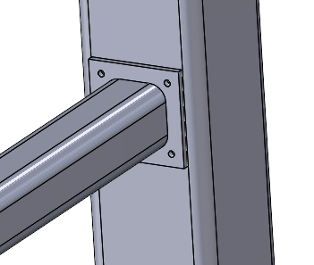

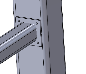

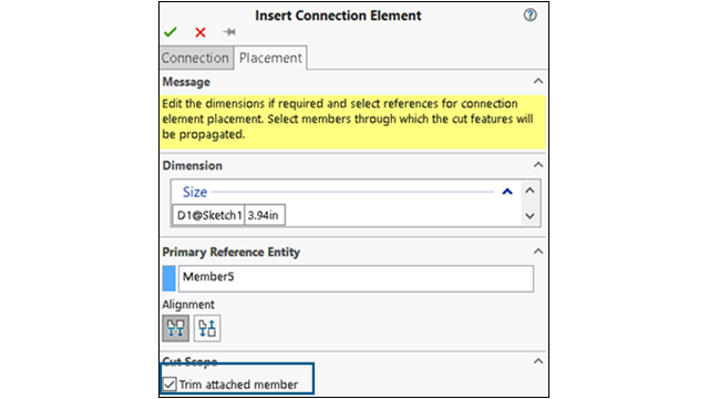

Ekli Elemanları Budama Bir bağlantı elemanı eklerken ekli bir elemanı budayabilirsiniz. Bağlantı Elemanı Ekle PropertyManager'ında Ekli elemanı buda seçeneği, gövde elemanını bağlantı elemanıyla kesiştiği noktadan budar. Ekli elemanları budamak için: Bir yapı sistemi modeli açın ve Yapı Sistemi sekmesine tıklayın. CommandManager'da Bağlantı Elemanı Ekle sekmesine veya Ekle > Yapı Sistemi > Bağlantı Elemanı Ekle öğesine tıklayın. Eklenecek bağlantı elemanını seçin. PropertyManager'da Yerleşim sekmesine tıklayın. Grafik alanında referans objelerini seçin. Hizalamayı seçin. Kesme Kapsamı altında Ekli elemanı buda öğesini seçin. öğesine tıklayın. Ekli elemanı buda seçili Ekli elemanı buda seçili değil Ana başlıkYapı Sistemi ve Kaynaklı Montajlar Kaynak Profillerini ve Miktarlarını Gruplama (2025 SP3) Kesim Listesi Kimliklerine Belge Birimleri Uygulama (2025 SP2) Tasarım Tabloları ve Konfigürasyon Tablolarından Profil Boyutu Seçme (2025 SP2) 3DEXPERIENCE platform'da Kesim Listesi Öğelerini Yayımlama (2025 SP1) Sık Kullanılan Profillere Erişme ve Bunlarla Çalışma Karmaşık Köşe PropertyManager'ı ve Yapı Sistemi Oluk Parçaları
