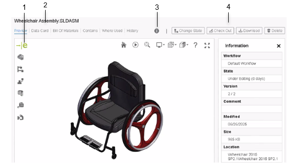

Web2 中的预览选项卡 预览选项卡将显示 SOLIDWORKS 文件的位图,且能够使用 eDrawings Web 查看器开始交互式预览。 其他常用文件类型将转换为与文件类型的本地应用程序相同的 HTML 预览。 要显示预览选项卡,请在文件列表中执行以下操作之一: 在文件或文件夹列表中,单击文件名。 预览标签 1 增强的预览图标 单击 eDrawings 图标 以查看 eDrawings 预览。 2 文件名链接 单击文件名链接以下载文件。 3 信息图标 单击信息图标 可查看文件信息,例如工作流程、状态和版本。 4 操作按钮 更改状态、签出、下载和删除。 内容 基于 WebGL 预览 使用 eDrawings Web 查看器技术,SOLIDWORKS PDM Web2 让您可动态预览受支持格式的文件。 父主题大屏幕布局
