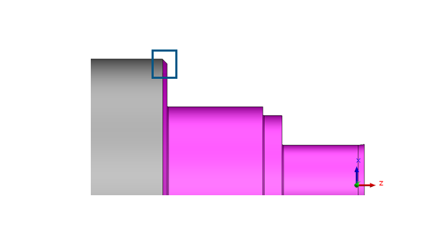

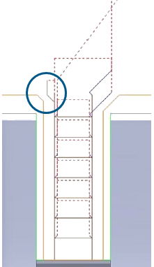

车削刀具路径中棒料的折断倒角 您可以在为外径生成的车削刀具路径中添加棒料折断移动,以防止可损坏导套管的毛刺产生。 在车削刀具路径加工过程中,加工圆柱形配料边线时,刀具刀片附近可能会形成毛刺(不需要的锐边边线)。当配料滑过导套管时,毛刺可能会造成损坏。为消除毛刺,可对以下类型的车削刀具路径指定棒料折断移动选项: 粗车 精车 凹槽粗加工(仅限外径特征) 凹槽精加工(仅限外径特征) 面粗加工 面精加工 在切削路径中添加棒料折断移动可确保配料边线去毛刺。还可防止加工过程中配料进出导套管时损坏导套管。 SOLIDWORKS CAM 会向与最大配料直径相交的路径添加棒料折断移动。根据需要将这些移动附加到常规切削移动中。 首条和末条切削路径带有棒料折断倒角的粗车刀具路径 每条切削路径均带有棒料折断倒角的面粗加工刀具路径 对于凹槽粗加工和精加工刀具路径,SOLIDWORKS CAM 会根据凹槽样式添加棒料折断移动。添加棒料折断移动时,应用程序会考虑凹槽的切削模式。根据凹槽样式,可能会有一个或多个棒料折断移动。 之字形凹槽样式的凹槽粗加工刀具路径 之字形凹槽样式的凹槽粗加工刀具路径 以下槽粗加工刀具路径具有常规凹槽样式且无槽啄类型: 阶数(O): S123 在末条切削路径前添加棒料折断移动 阶数(O): S321 在首条切削路径前添加棒料折断移动 阶数(O): S213 在首条和末条切削路径前添加棒料折断移动 阶数(O): S231 在末条切削路径前添加棒料折断移动 内容 创建棒料折断倒角 父主题SOLIDWORKS CAM
