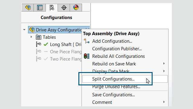

要将配置拆分成单个文件,请执行以下操作:
  1. 打开具有多个配置的零件或装配体。
  2. 在 ConfigurationManager 中,右键单击树顶部的文件名或树中的任意配置,然后单击拆分配置
    此时将打开将配置拆分为新文件对话框。
  3. 您可以指定这些选项:
    • 更新所使用之处。将装配体或工程图中原始零件的所有参考更新为开放和内存外文件中新创建的单个物理产品文件。如果清除该选项,使用位置表将不可用。
    • 使用位置。显示正在配置的零件或装配体的所有开放内存装配体或工程图。如果您选中一个复选框,软件将使用新的分割零件更新所选装配体和工程图的参考。
    • 文件位置。打开文件位置对话框。拆分配置时,可以更新开放和内存外装配体和工程图文件的使用位置参考。
    • 更新以实现 3DEXPERIENCE 兼容。创建单个物理产品文件。
  4. 单击保存
    所有配置都被分割成单独的文件,与原始文件位于相同位置。文件名为 <original file name>.<configuration name>.SLDPRTSLDASM。例如,对于名为 BasePart.SLDPRT 的零件,如果其拆分配置名为 LongHandle,则拆分配置名称为 BasePart.LongHandle.SLDPRT
