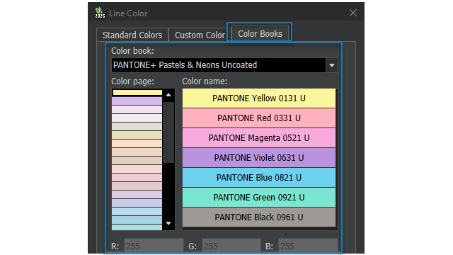

颜色簿(仅限 DraftSight Premium) DraftSight 支持自定义调色板,也称为颜色簿(.acb 文件)。可在项目中访问标准化调色板。颜色簿非常适合依赖精确颜色标准(用于品牌、行业合规或材料一致性展示)的专业人士。 借助颜色簿,可快速从 Pantone® 和 RAL™ 等常用色彩系统中选择并应用精确色调,确保设计中的视觉准确性和一致性。 要使用颜色簿: 请执行以下操作之一: 在功能区上,单击主页 > 属性 > 颜色。 在菜单上,单击格式 > 线条颜色。 在命令窗口中输入 LINECOLOR。 父主题DraftSight
