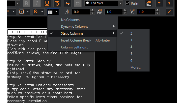

MTEXT 命令
您可在 MTEXT 实体中创建和编辑多列。使用就地文本编辑器,可添加等宽且边距(列间间距)一致的列,并通过夹点调整高度。
列对于复杂文档或设计注释非常有用,因为它们有助于将多列文本组织成结构清晰、易于阅读的布局。还可通过高效管理工程图中的文本,最大限度地利用可用工作区。
要使用 MTEXT 命令
请执行以下操作之一:
  • 在功能区上,单击注解 > 文本 > 注释
  • 在菜单上,单击绘制 > 文本 > 注释
  • 在命令窗口中输入 NOTE
