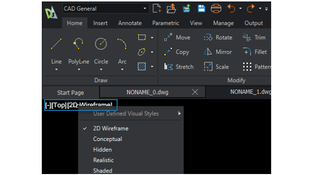

视图排列控件
您可以在每个视图排列(视口)的左上角访问视图排列控件。这使您可以方便地访问用于更改视图、调整视觉样式和配置显示选项的设置。您可以通过在括号区域内单击来修改这些设置,而无需浏览菜单或工具栏。
视图排列控件有助于简化工作流程,因此您可以在不离开工程图或搜索命令的情况下进行调整。无论是在 2D 和 3D 视图之间切换,还是应用不同的样式来分析设计,这些控件都提供了一种在工程图中工作的高效方式。
