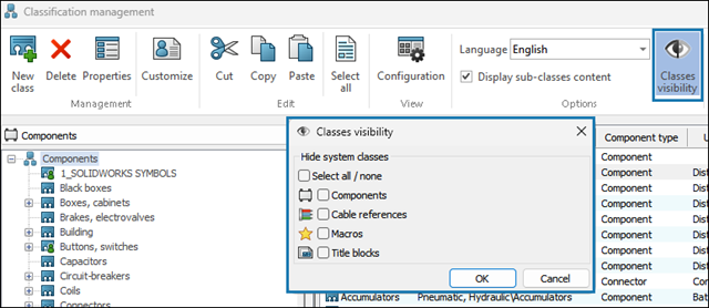

隐藏系统类 您可以隐藏未使用或默认的系统类,以简化分类设计树。 隐藏的类在分类管理 对话框中保持可见,但会从库和选择界面中移除。系统类下的自定义子类保持可见,以保留层次结构。 好处:您可以更轻松地找到相关零部件和符号。 要隐藏符号和制造商的系统类: 在功能区中,单击库 > 分类管理 。 在分类管理对话框中,单击类可见性 。 在类可见性对话框中,选择要隐藏的类: 选择全部/无 设备 电缆参考 宏 标题框 父主题SOLIDWORKS Electrical
