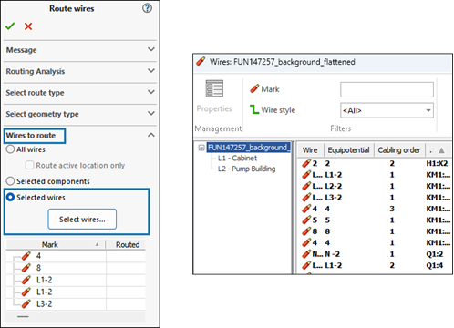

针对选定电线单独走线 您可使用布设电线 PropertyManager 中的选定电线,针对特定电线或一组选定电线单独走线。 在之前的版本中,您可以选择两种方式:一是为所有零部件布设电线;二是选择零部件为其布设相应电线。 要单独布线选定电线,请执行以下操作: 在功能区中,单击电线布线。 在电线布线 PropertyManager 中,单击: 选定电线。 选择电线。 在电线对话框中: 选择要一起布线的电线。 单击选择。 单击 。 父主题SOLIDWORKS Electrical
