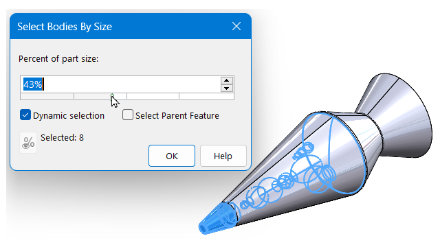

按大小选择实体
指定要选择的零件大小的百分比。指定这些选项:
  • 动态选择。当您更改零件大小百分比的值时,将会显示选择的动态预览。
  • 选择父特征。在 FeatureManager® 设计树中,选择父特征。这将选择构成实体的离散特征。清除此选项后,软件将只选择实体本身。根据您的选择,您可以继续执行所需的操作,如删除、隐藏或压缩实体。
    如果导入中性格式的多实体零件,要创建导入的 父特征,请在 FeatureManager 设计树中右键单击导入的零件图标 ,然后单击断开链接。您无法撤消该操作。
