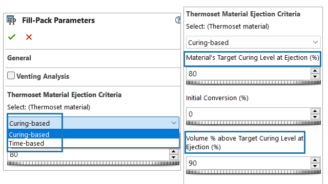

该表列出了重命名的用户界面参数以及添加的一个新参数。
热固性材料参数 - SOLIDWORKS Plastics 2025 热固性材料参数 - SOLIDWORKS Plastics 2026
无功控制类型
  • 转换
  • 时间
热固性材料注塑标准
  • 基于固化指导解算器继续固化仿真,直到材料达到指定的目标固化水平,从而在确定固化时间时无需猜测。
  • 基于时间设置解算器完成热固性固化仿真的特定固化时间。运行仿真后,您可以查看结果以确定模型中达到的固化百分比,并调整固化时间以缩短或延长过程。
弹出转换百分比 材料的目标注塑固化水平设置了热固性材料在凝胶点时的固化率,即当其粘性变为无限和失去流动能力时的百分比。超过此水平的固化无益,只会增加制造周期时间。该特性是通过特性确定的材料的固有属性,通常由材料生产商提供。
  新参数:注塑时高于目标固化水平的体积百分比设置一个阈值体积百分比,用于确定注塑点。默认设置为 90%,这意味着当塑料体积的 90% 达到目标固化水平时,零件将被注塑。
