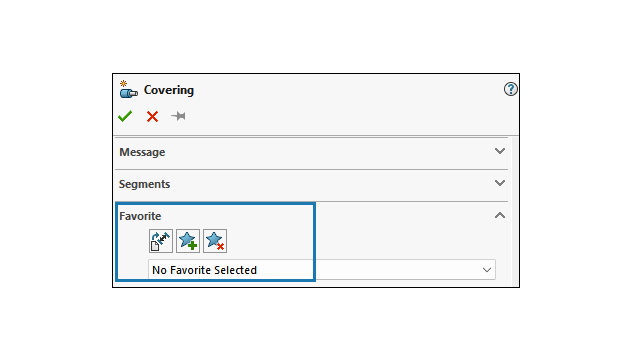

管理覆盖层收藏夹列表 您可以将常用或标准化的多层覆盖层保存到收藏夹,以便在模型中重复使用。这有助于您管理一份首选覆盖层清单,以备将来使用。 这些收藏夹保存了所有覆盖层 PropertyManager 参数,您可以在处理其他管道段时访问这些参数。 好处:本部分通过提供对常用覆盖层样式的快速访问,提高用户效率并改善时间管理。 要管理收藏夹,请在覆盖层对话框的收藏夹部分指定下表所述的选项: 选项 说明 应用默认/无收藏 重置为没有选择收藏及默认设置。 添加到收藏夹 将所选覆盖层添加到收藏夹列表。 要添加样式,请单击 ,输入一个名称,然后单击确定。 删除常用类型 删除所选的常用类型。 收藏夹列表 可让您选择已保存的收藏样式。 这支持管道和管筒覆盖层,但不支持电气覆盖层。 内容 编辑覆盖层元素 您可以直接在 FeatureManager 设计树中编辑管道线路的覆盖层元素。 父主题线路设计 重定向引导线以遵循布线路径 接头表格增强功能 根据新图纸格式自动比例缩放工程图
