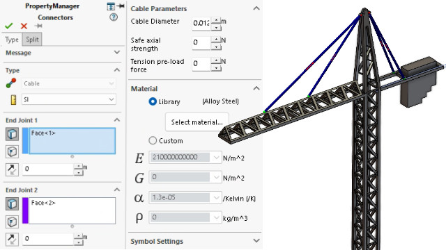

您可以指定面(实体)、圆形边线(壳体)或顶点(实体或壳体)之间的拉伸电缆,也可以指定顶点到面、顶点到圆形边线或圆形边线到面的组合电缆。
您可以使用电缆接头对电缆元件进行精确建模,这些元件常用于斜拉桥、起重机和其他承重结构元件。要为电缆建模,必须指定电缆的直径和材料。您还可以指定安全轴向强度,这在后处理过程中非常有用,可用于确定拉伸电缆能否承受所施加的轴向载荷。
要定义电缆接头,请在仿真算例树中右键单击连接,然后单击电缆
要在运行仿真后列出作用在电缆接头上的轴向力,请右键单击结果然后单击列出接头力
线性静态算例支持电缆接头,SOLIDWORKS Simulation Professional 和 SOLIDWORKS Simulation Premium 也支持该接头。
