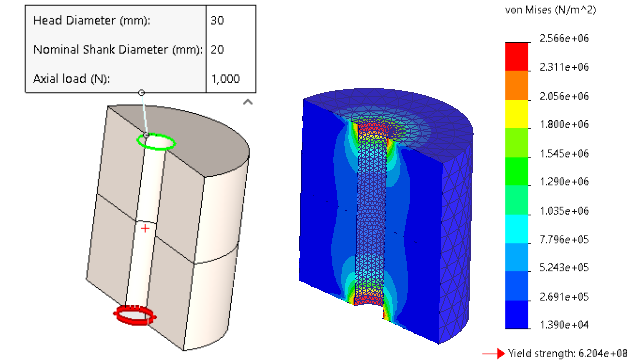

  • Intel Direct Sparse 求解器。以前由于耦合多面体(曲面元素)数量超过 800 个限制而无法求解的模型,现在可以正常求解。此限制已移除。此外,如果模型使用的接头采用分布式耦合且具有大量耦合节点(如螺栓、轴承和连杆接头),求解速度会更快。
    例如,上图显示了两个圆柱的模型,这两个圆柱用带有分布式耦合的螺栓连接。在早期版本中,由于耦合多面体数量的限制,导致此模型的线性静态算例失败。在此版本中,Intel Direct Sparse 求解器成功地为相同算例提供了求解方案。
