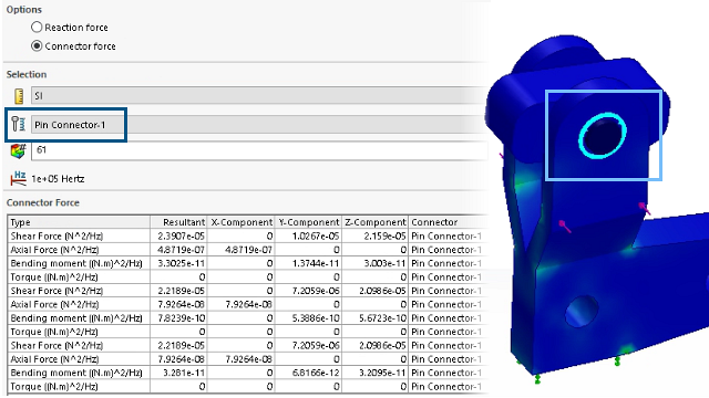

销钉接头力
您可以在线性动态随机振动算例中提取销钉接头力,包括剪切力、轴心力、弯矩和扭矩。
合力 PropertyManager 中的选项下,选择接头力以查看求解器计算的销钉接头力清单。您可以列出销钉接头力相对于全局坐标系或局部坐标系的 X、Y 和 Z 分量以及合力。SOLIDWORKS Simulation 根据 PSD(功率谱密度)值列出销钉力和力矩,该值表示整个频率域的力分布。
点击响应图表以生成频率域内的销钉力响应图表。
这样,您可以在无规则振动算例中评估作用在销钉接头上的力和力矩,从而更准确地反映载荷分布。
