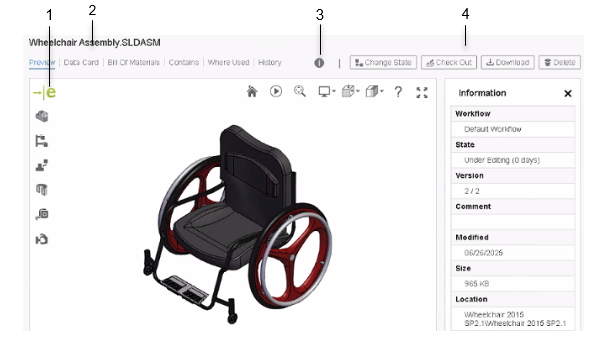

Onglet Aperçu
1 Icône d'aperçu améliorée Cliquez sur l'icône eDrawings, pour afficher l'aperçu eDrawings.
2 Lien de nom de fichier Cliquez sur le lien de nom de fichier pour télécharger un fichier.
3 Icône d'information Cliquez sur l'icône d'information pour afficher les informations du fichier, par exemple le flux de travail, l'état et la version.
4 Boutons d'action Modifier l'état, Extraire, Télécharger et Supprimer.
