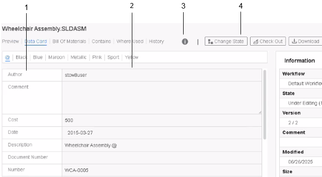

Onglet Carte de données
La carte de données est affichée dans une disposition plate ou arborescente, selon l'option sélectionnée par l'administrateur dans la boîte de dialogue Editeur de configuration de carte de données de l'outil d'administration.
1 Noms de variable Affiche le nom de la variable tel que défini par l'administrateur.
2 Champs de valeurs de variables Affiche la valeur des variables.
3 Icône d'informations sur le fichier Cliquez sur . Affiche les informations du fichier, par exemple le flux de travail, l'état actuel et la version.
4 Boutons d'action Par exemple, Changer l'état.
