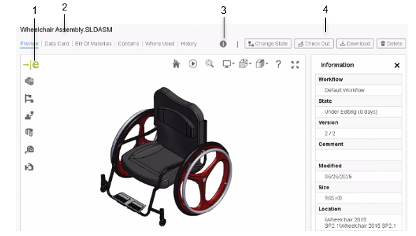

Web2 のプレビュー(Preview)タブ プレビュー(Preview)タブには SOLIDWORKS ファイルのビットマップが表示され、eDrawings Web ビューアを使用してインタラクティブ プレビューを開始できます。 他の一般的なファイル タイプは HTML プレビューに変換され、そのファイル タイプのネイティブ アプリケーションと同様に表示されます。 プレビュー(Preview )タブを表示するには、ファイル リストで次のいずれかを行います。 ファイルまたはフォルダのリストで、ファイル名をクリックします。 プレビュータブ(Preview Tab) 1 拡張プレビュー アイコン eDrawings アイコン をクリックし、eDrawings プレビューを表示します。 2 ファイル名リンク ファイル名リンクをクリックし、ファイルをダウンロードします。 3 情報アイコン 情報アイコン をクリックすると、ワークフロー、ステータス、バージョンなどのファイル情報が表示されます。 4 アクション ボタン ステータス変更(Change State)、チェックアウト(Check Out)、ダウンロード(Download)、および削除(Delete)。 目次 WebGL ベースのプレビュー SOLIDWORKS PDM Web2 では、eDrawings Web ビューア テクノロジーを使用して、サポートされている形式のファイルを動的にプレビューできます。 親トピック大型画面レイアウト
