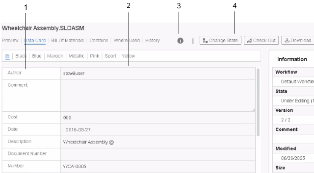

データカードタブ(Data Card Tab)
データ カードは、アドミニストレーション ツールのWeb カード コンフィギュレーション エディタ(Web Card Configuration Editor)ダイアログ ボックスで管理者が選択したオプションに応じて、フラット レイアウトまたはツリー レイアウトのいずれかで表示されます。
1 変数名 管理者が定義した変数の名前が表示されます。
2 変数の値フィールド 変数の値が表示されます。
3 ファイル情報アイコン をクリックします。ファイルの情報(ワークフロー、現在の状態、バージョンなど)が表示されます。
4 アクション ボタン ステータス変更(Change State)など。
