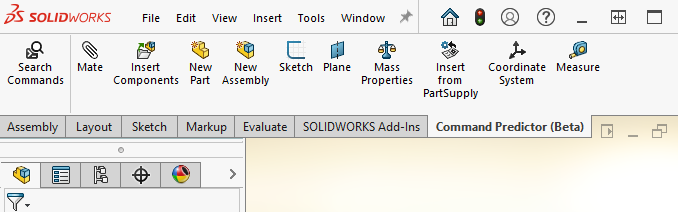

コマンド予測
コマンド予測は、現在の SOLIDWORKS セッションで使用したツールに基づいて、もっとも適切なツールを予測します。次に使用する可能性のあるツールの検索に費やす時間を短縮します。
コマンド予測を使用するには:
  1. SOLIDWORKS ドキュメントで、コマンド予測(ベータ版)(Command Predictor (beta))タブ(CommandManager)をクリックします。
  2. タブ上のツールをクリックします。コマンド検索(Search Commands)をクリックして、SOLIDWORKS ツールを検索できます。
コマンド予測は Beta 機能で、ツールの提案は機械学習モデルに基づいています。
