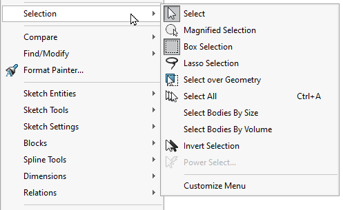

선택 모드를 활성화하려면 선택 (표준 도구 모음)을 클릭합니다. 선택 옵션에 액세스하려면 선택 아래쪽 화살표를 클릭하고 선택 플라이아웃 메뉴에서 옵션을 선택합니다.
파트와 어셈블리에서 그래픽 영역의 빈 공간을 오른쪽 클릭하면 상황별 선택 도구 모음을 열 수 있습니다.
여러 개의 피처를 선택하려면, Ctrl을 누르며 선택합니다.
모든 선택 옵션을 보려면 도구 > 선택을 클릭합니다.
