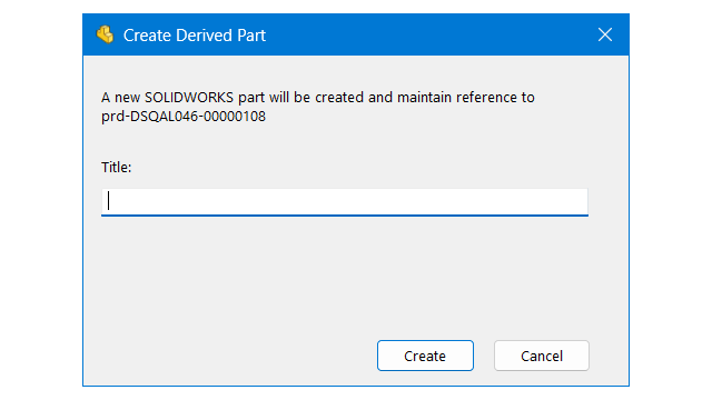

SOLIDWORKS의 3DEXPERIENCE 부품 SOLIDWORKS에서 3DEXPERIENCE 부품을 처리하기 위한 워크플로가 최적화되었습니다. SOLIDWORKS 어셈블리에 3DEXPERIENCE 부품 삽입 2025 2026 대화 상자에 부품을 3DEXPERIENCE 부품으로 삽입하거나 새 SOLIDWORKS 파생 파트를 작성하라는 메시지가 표시됩니다. 이 소프트웨어에서는 부품을 3DEXPERIENCE 부품으로 삽입합니다. 대화 상자는 나타나지 않습니다. SOLIDWORKS 어셈블리에서 파생된 파트 생성 3DEXPERIENCE 부품을 SOLIDWORKS 어셈블리에 삽입한 후, FeatureManager® 디자인 트리에서 부품을 마우스 오른쪽 버튼으로 클릭하여 파생된 파트 생성을 선택할 수 있습니다. 2025 2026 새 문서 이름 대화 상자가 나타납니다. 파생된 파트 생성 대화 상자가 나타납니다. 워크플로 중에 3DEXPERIENCE에 저장 대화 상자가 나타납니다. 3DEXPERIENCE에 저장 대화 상자는 더 이상 나타나지 않습니다. 파생된 파트를 작성한 후 원하면 언제든 3DEXPERIENCE platform에 저장할 수 있습니다. SOLIDWORKS 어셈블리에서 3DEXPERIENCE 부품 편집 어셈블리의 FeatureManager 디자인 트리에서 삽입된 3DEXPERIENCE 부품을 마우스 오른쪽 버튼으로 클릭하고 파트 편집을 클릭합니다. 2025 2026 부품을 편집할 수는 있지만 변경 사항을 저장할 수는 없습니다. 파생된 파트 생성 대화 상자가 나타납니다. 파생된 파트를 작성하고 변경할 수 있습니다. SOLIDWORKS에서 3DEXPERIENCE 부품 열기 2025 2026 부품을 열고, 보고, 편집할 수는 있지만 변경 사항을 저장할 수는 없습니다. 이 소프트웨어는 부품을 저장하려고 할 때만 변경 사항을 저장할 수 없다는 경고 메시지를 표시합니다. 부품을 열면 편집할 수 없습니다. 모델을 수정할 수 있는 모든 도구를 사용할 수 없습니다. 메시지 표시줄은 문서가 보기 전용임을 알려 줍니다. 측정, 회전, 화면 이동 또는 확대/축소와 같이 모델을 수정하지 않는 명령을 계속 사용할 수 있습니다.메시지나 CommandManager에서 파생된 파트 작성을 클릭하여 SOLIDWORKS 파생 파트를 열고 3DEXPERIENCE 부품을 해당 파트에 삽입합니다. 상위 주제3DEXPERIENCE Platform에서 SOLIDWORKS 사용
