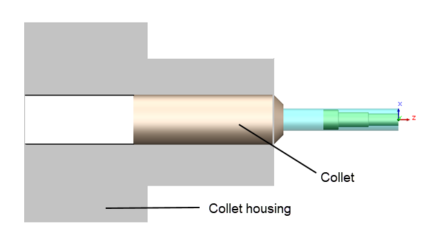

콜릿 하우징 파라미터
파트를 프로그래밍하는 동안 볼 수 있도록 콜릿 하우징 파라미터를 정의할 수 있습니다. 그래픽 영역에서 직접 콜릿 하우징의 지오메트리를 정의할 수 있습니다.
콜릿 파라미터 대화 상자의 콜릿 하우징 파라미터 아래에서 다음과 같이 옵션을 지정합니다.
옵션 설명
콜릿 하우징 지름 콜릿 하우징의 가장 큰 지름을 지정합니다.
콜릿 하우징 길이 콜릿 하우징의 전체 길이를 지정합니다.
최소 지름 콜릿 하우징의 정면 부분 직경을 지정합니다.
칼라 길이 콜릿 하우징의 전면 부분의 길이를 지정합니다.
