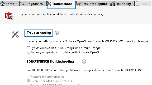

SOLIDWORKS Rx는 사용하기 쉬우며 기능을 보다 논리적으로 구성합니다.
문제 해결 탭에는 이전에 시스템 유지 관리 및 에 있던 기능이 포함되어 있습니다.
문제 캡처 도구는 SOLIDWORKS 또는 MONITOR 중 무엇을 소스로 선택하든 상관 없이 동일한 .zip 콘텐츠를 생성합니다.
SOLIDWORKS® Connected의 시작 메뉴에서 SOLIDWORKS Rx를 열 수 있습니다. SOLIDWORKS Rx에는 성능 평가를 위한 벤치마크 탭이 포함되어 있습니다.
3DEXPERIENCE
® 사용자의 경우 Design with SOLIDWORKS 또는
3DEXPERIENCE SOLIDWORKS를 사용할 경우 추가적인 문제 해결 옵션이 제공됩니다.
3DEXPERIENCE에 연결하는 동안 로그인 문제가 발생하면 다음과 같이 연결을 재설정할 수 있습니다.
- 커넥터 프로세스 닫기. 커넥터 프로세스, ENOPLMCSAClient.exe 및 EdmServerV6.exe를 닫고 3DEXPERIENCE 연결을 다시 시작합니다.
- 내장된 브라우저 캐시 지우기. 로그인 대화 상자에 사용되는 SOLIDWORKS CEF(Chromium Embedded Framework) 캐시 (%temp%\swcefcache) 및 WebView2 (%temp%\DSTempWebview2)와 3DEXPERIENCE 작업 창에서 사용되는 캐시를 모두 삭제합니다.
- 3DEXPERIENCE 임시 디렉터리 지우기 SOLIDWORKS 및 기타 3DEXPERIENCE 앱에서 사용하는 설정 및 캐시된 데이터를 지우고 3DEXPERIENCE platform과의 상호 작용을 사용자 정의하고 가속화합니다. 임시 디렉터리는 %localappdata%\DassaultSystemes\CATTemp에 있습니다.
