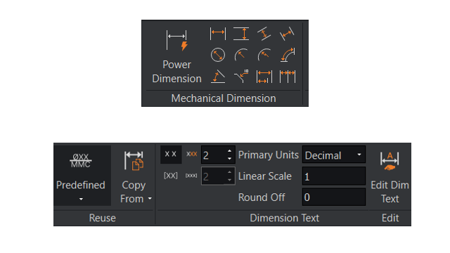

Narzędzie Szybkie wymiarowanie zapewnia zaawansowaną i wydajną metodę tworzenia precyzyjnych wymiarów. Wybiera odpowiedni typ wymiaru w oparciu o wybraną geometrię, co gwarantuje spójność i dokładność na rysunkach technicznych.
Narzędzie
Szybkie wymiarowanie:
- Automatycznie określa najlepszy typ wymiaru dla wybranych obiektów.
- Obsługuje wymiary liniowe, promieniowe i kątowe.
- Utrzymuje wyrównanie i odstępy, zapewniając bardziej przejrzysty i czytelny układ.
- Zwiększa wydajność poprzez zmniejszenie liczby ręcznych regulacji i przeróbek.
Aby uzyskać dostęp do narzędzia Szybkie wymiarowanie, należy:
Wykonać jedną z następujących czynności:
- Na wstążce kliknąć .
- W menu kliknąć opcję .
- Wprowadzić AM_POWERDIMENSION lub AMPOWERDIM.
