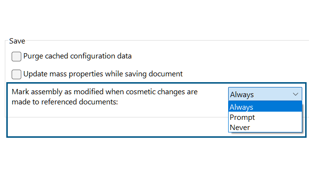

Aby określić wymagania przebudowy dla zmian kosmetycznych, należy:
  1. Kliknąć Narzędzia > Opcje > Opcje systemu > Wydajność.
  2. W części Zapisz wybrać Oznacz złożenia jako zmodyfikowane, jeśli wprowadzono zmiany kosmetyczne do dokumentów odniesienia i wybrać opcję:
    Zawsze Przebudowuje złożenie dla wszystkich zmian kosmetycznych.
    Monituj Pyta, czy przebudować dla każdej zmiany kosmetycznej.
    Nigdy Nie przebudowuje złożenia dla zmian kosmetycznych.
