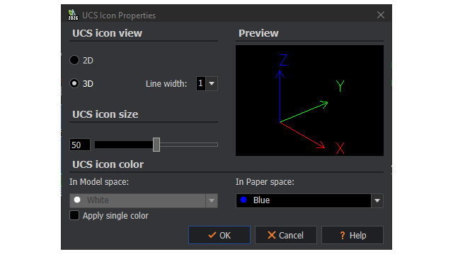

Ikona CCS przedstawia bieżącą orientację układu współrzędnych. Wskaźnik wizualny można dostosować do własnych preferencji lub potrzeb danego projektu.
Polecenie UCSICON zawiera opcję Właściwości w wierszu poleceń. W oknie dialogowym Właściwości ikony CCS można dostosować widok, rozmiar i kolor ikony CCS. Okno dialogowe zawiera dynamiczny podgląd, w którym wyświetlane są zmiany.
Program DraftSight zapisuje dostosowania w różnych sesjach.
Aby użyć opcji dostosowywania ikon CCS, wprowadzić polecenie UCSICON w oknie poleceń.
