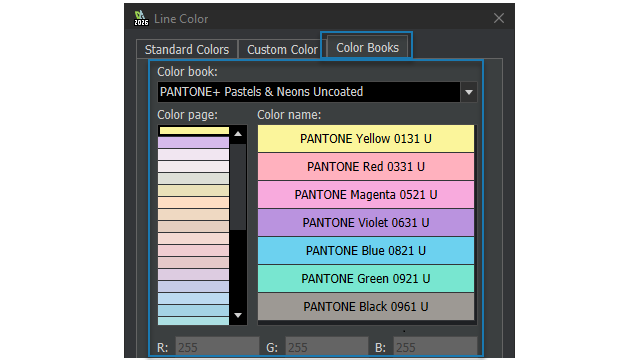

Skoroszyty kolorów (tylko DraftSight Premium)
Program DraftSight obsługuje niestandardowe palety kolorów, zwane również skoroszytami kolorów (pliki .acb). Umożliwiają one dostęp do standardowych palet kolorów w ramach projektów. Skoroszyty kolorów są idealne dla profesjonalistów, którzy polegają na precyzyjnych standardach kolorów w zakresie promocji marki, zgodności z przepisami branżowymi lub spójnej reprezentacji materiałów.
Dzięki skoroszytom kolorów można szybko wybierać i stosować dokładne odcienie z popularnych systemów kolorów, takich jak Pantone® i RAL™, zapewniając dokładność i spójność obrazu w projektach.
Korzystanie ze skoroszytów kolorów:
Wykonać jedną z następujących czynności:
  • Na wstążce kliknąć Start > Właściwości > Kolor.
  • W menu kliknąć Format > Kolor linii.
  • Wprowadzić LINECOLOR w oknie poleceń.
