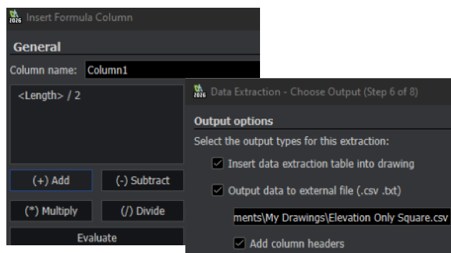

Polecenie DATAEXTRACTION pozwala na wyświetlanie i dostosowanie pól .CSV dla formuł matematycznych.
Za pomocą polecenia DATAEXTRACTION można tworzyć dane wyjściowe w formacie .CSV, który zawiera nagłówki kolumn w celu zwiększenia czytelności. Jest to wygodny sposób udostępniania informacji lub integrowania ich z innymi aplikacjami w formacie tekstowym.
Kreator DATAEXTRACTION zawiera opcję Wstaw kolumnę wzoru, w której można definiować pola niestandardowe za pomocą wyrażeń matematycznych. Zapewnia to elastyczność podczas tworzenia struktury tabel wyodrębniania danych, ponieważ obliczenia można wykonać bezpośrednio w kreatorze. Można tworzyć bardziej dopracowane i dostosowane do potrzeb eksporty danych bez przetwarzania zewnętrznego.
