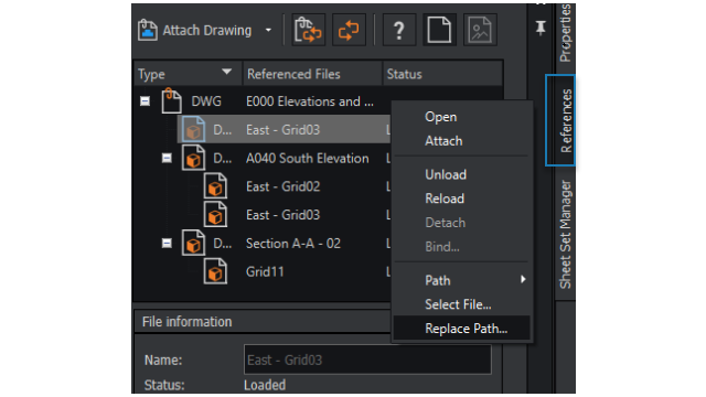

Można wydajniej zarządzać brakującymi odniesieniami zewnętrznymi za pomocą narzędzi w palecie Odniesienia. Kiedy plik odniesienia jest przenoszony lub zmieniany na inną nazwę, można zaktualizować ścieżkę pliku jeden raz. Program DraftSight umożliwia użycie tej samej ścieżki dla innych brakujących odniesień, jeśli znajdzie pasujące pliki.
Aby zarządzać brakującymi odniesieniami zewnętrznymi:
Wykonać jedną z następujących czynności:
- Na wstążce kliknąć .
- W menu kliknąć .
- Wprowadzić XREF w oknie poleceń.
