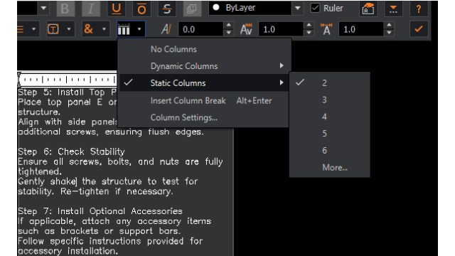

Polecenie MTEXT
Można tworzyć i edytować wiele kolumn w obrębie elementów MTEXT. Za pomocą wbudowanego edytora tekstu można dodawać kolumny o równych szerokościach i spójnych rynienkach (odstępy między kolumnami) oraz regulować wysokość za pomocą uchwytów.
Kolumny są przydatne w przypadku złożonych dokumentów lub notatek projektowych, ponieważ pomagają w przekształcaniu wielokolumnowego tekstu w czytelne, łatwe do odczytania układy. Maksymalizują one również dostępną przestrzeń roboczą poprzez efektywne zarządzanie tekstem w rysunkach.
Używanie polecenia MTEXT:
Wykonać jedną z następujących czynności:
  • Na wstążce kliknąć opcje Adnotacje > Tekst > Notatka.
  • W menu kliknąć Rysuj > Tekst > Notatka.
  • Wprowadzić NOTE w oknie poleceń.
