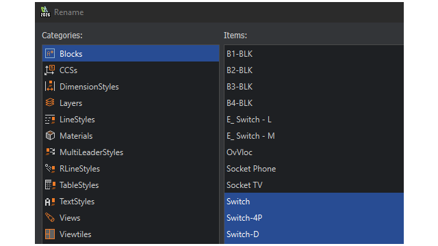

Polecenie RENAME
Polecenie RENAME obsługuje symbole wieloznaczne, co ułatwia wyszukiwanie i zmianę nazw wielu nazwanych elementów jednocześnie. W oknie dialogowym ZMIEŃ NAZWĘ można filtrować pasujące elementy i wydajniej zmieniać nazwy wielu obiektów.
Używanie polecenia RENAME:
Wykonać jedną z następujących czynności:
  • W menu kliknąć Format > Zmień nazwę.
  • Wprowadzić RENAME w oknie poleceń.
