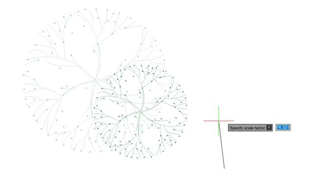

Kopiowanie przy użyciu polecenia SCALE
Polecenie SCALE zawiera opcję Kopiuj. Za pomocą tej opcji można zachować oryginalne elementy podczas generowania skalowanych duplikatów.
Opcja Kopiuj zapewnia bardziej uproszczony i wydajny proces. Aby skopiować elementy, wcześniej trzeba było używać polecenia COPY przed poleceniem SCALE.
Używanie polecenia SCALE:
Wykonać jedną z następujących czynności:
  • Na wstążce kliknąć Start > Modyfikuj > Skaluj.
  • W menu kliknąć Modyfikuj > Skaluj.
  • Wprowadzić SCALE w oknie poleceń.
