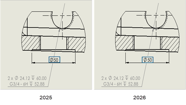

Można dodawać przerwania do linii wymiaru, aby uniknąć nakładania się tekstu wymiaru.
Aby dodać przerwania do linii wymiaru wokół tekstu wymiaru, należy:
- Kliknąć prawym przyciskiem myszy linię wymiaru, która nachodzi na tekst wymiaru i kliknąć Dodaj przerwanie linii wymiaru.
- Opcjonalnie: Po dodaniu przerwania linii wymiaru można kliknąć prawym przyciskiem myszy i wybrać:
- Usuń przerwania linii wymiaru. Usuwa istniejące przerwanie linii wymiaru.
- Zaktualizuj przerwanie linii wymiaru. Modyfikuje istniejące przerwanie linii wymiaru.
