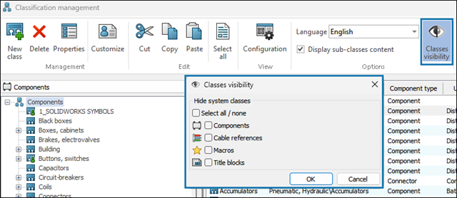

Ukrywanie klas systemowych
Można ukryć nieużywane lub domyślne klasy systemowe, aby uprościć drzewo klasyfikacji.
Ukryte klasy pozostają widoczne w oknie dialogowym Zarządzanie klasyfikacją , ale są usuwane z interfejsów biblioteki i wyboru. Niestandardowe podklasy w ramach klas systemowych pozostają widoczne, aby zachować hierarchię.
Zalety: Odpowiednie elementy i symbole można łatwiej znaleźć.
Aby ukryć klasy systemu przed symbolem i producentem:
  1. Na wstążce kliknąć opcję Biblioteka > Zarządzanie klasyfikacjami.
  2. W oknie dialogowym Zarządzanie klasyfikacjami kliknąć Widoczność klas .
  3. W oknie dialogowym Widoczność klas wybrać klasy do ukrycia:
    • Wybierz wszystkie/żaden
    • Komponenty
    • Odniesienia kabli
    • Makra
    • Arkusze rysunkowe
