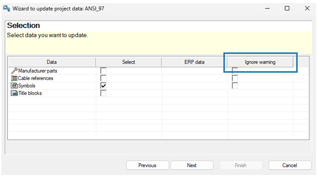

Dodano opcję Ignoruj ostrzeżenie do okien dialogowych Kreator aktualizacji danych projektu i Kreator zastępowania danych projektu. Pozwala to na zastosowanie aktualizacji i wymian nawet wtedy, gdy nowe dane nie są w pełni zgodne z istniejącymi. Upraszcza to aktualizację lub wymianę danych projektu i usprawnia zarządzanie projektem podczas projektowania.
