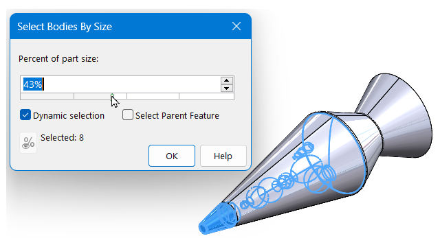

Wybierz obiekty według rozmiaru
Określić procent rozmiaru części, który ma zostać wybrany. Określanie opcji:
  • Wybór dynamiczny. Wyświetla dynamiczny podgląd wybranych elementów podczas zmiany wartości procentowej rozmiaru części.
  • Wybór operacji rodziców. Wybiera operacje rodziców z drzewa operacji FeatureManager®. Opcja wybiera dyskretne operacje, które składają się na obiekty. Po wyczyszczeniu oprogramowanie wybiera tylko same obiekty. W zależności od dokonanego wyboru można kontynuować wymagane działania, takie jak usuwanie, ukrywanie lub wygaszanie elementów.
    Jeżeli importujemy części wieloobiektowe w formacie neutralnym, aby utworzyć importowane operacje rodzica, w drzewie projektu FeatureManager należy kliknąć prawym przyciskiem myszy ikonę importowanej części i kliknąć Przerwij łącza. Nie można cofnąć tego działania.
