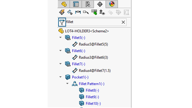

Filtrowanie DimXpertManager
Filtr w programie DimXpertManager można wykorzystać do wyszukiwania funkcji DimXpert, adnotacji i widoków adnotacji.
Aby filtrować program DimXpertManager:
  1. W górnej części programu DimXpertManager, w filtrze , należy wprowadzić słowo kluczowe, aby wyświetlić elementy do obejrzenia.
