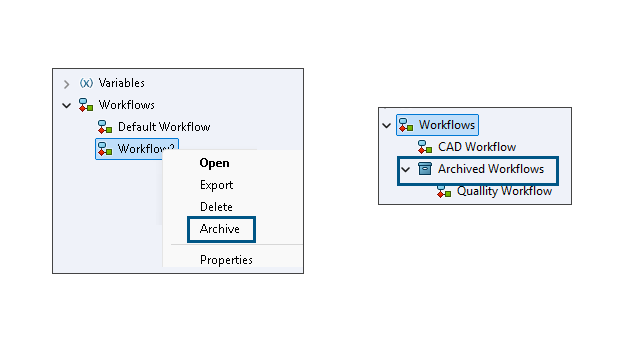

W narzędziu SOLIDWORKS PDM Administration można archiwizować tok prac. Nie można przenieść ani wycofać pliku do innego stanu w zarchiwizowanym toku prac.
Aby zarchiwizować tok prac, należy kliknąć prawym przyciskiem myszy tok prac i wybrać opcję Archiwizuj. Następnie przepływ pracy zostanie przeniesiony do podfolderu Zarchiwizowane toki prac.

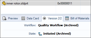

Znacznik Zarchiwizowano można również zobaczyć na karcie Wersja pliku w widoku eksploratora.
W razie potrzeby tok prac można później usunąć z archiwum.
