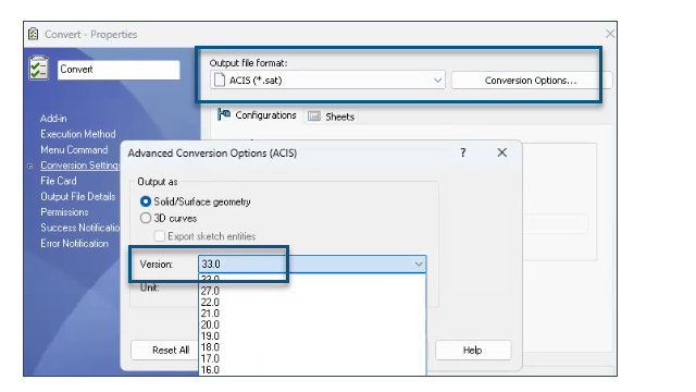

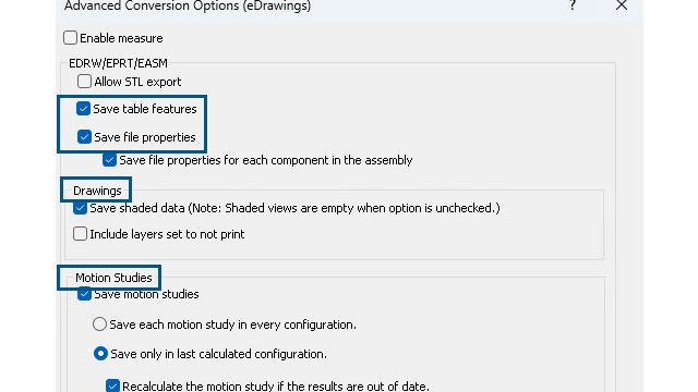

  • Zmodyfikowany interfejs użytkownika dla formatu pliku eDrawings podobny do opcji systemowych eksportu SOLIDWORKS w celu uzyskania większej przejrzystości i użyteczności. Na przykład istniejące opcje są pogrupowane pod sekcjami i dodawane są następujące opcje:
    • Zapisz operacje tabeli
    • Zapisz właściwości pliku
  • Obsługa wyższych wersji Parasolid ACIS formatów plików (do 35.1) i (do 33.0).
  • Nowa opcja opcja eDrawings Web HTML (*.html) w części Format pliku wyjściowego. Interfejs użytkownika okna dialogowego Zaawansowane opcje konwersji dla tej nowej opcji jest podobny do opcji eDrawings (żadna opcja nie podlega modyfikacji, z wyjątkiem polecenia Włącz mierzenie).
