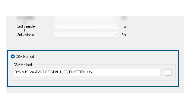

  • Można określić plik CSV w części Wyszukaj pliki do uaktualnienia w narzędziu uaktualniania wersji plików SOLIDWORKS PDM. Plik .csv ma dwie kolumny: Identyfikator dokumentu i Identyfikator folderu. Plik CSV jest przydatny do zawężenia wyników wyszukiwania, pozwalając na wzmiankę o określonych plikach do uaktualnienia zamiast wyczyszczenia pól wyboru na stronie późniejszych Wyników wyszukiwania .
