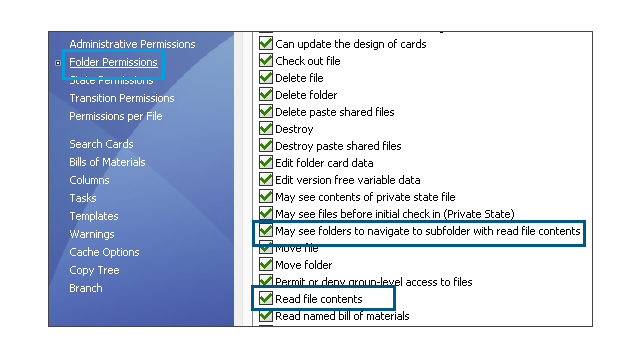

Dostęp do folderów niższego poziomu
W przypadku dostępu do odczytu zawartości plików do folderu niższego poziomu można przeglądać hierarchię folderów od folderu wyższego poziomu do folderu niższego poziomu.
Możesz to zrobić, nawet jeśli nie masz dostępu do funkcji Odczytaj zawartość pliku w folderach nadrzędnych hierarchii. W sekcji Administrator — Właściwości w obszarze Uprawnienia folderu można wybrać opcję Może zobaczyć foldery w celu nawigacji po podfolderze na potrzeby korzystania z tej funkcji.
