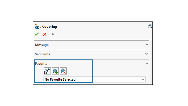

Zarządzanie listą ulubionych osłon
Można zapisać często używane lub standardowe osłony wielowarstwowe jako Ulubione, aby ponownie je wykorzystać w modelach. Ułatwia to zarządzanie listą preferowanych osłon do wykorzystania w przyszłości.
Te ulubione zapisują wszystkie parametry menedżera właściwości PropertyManager osłony, do których można uzyskać dostęp podczas pracy nad innymi segmentami rur.
Zalety: Ta sekcja zwiększa wydajność użytkownika i usprawnia zarządzanie czasem, zapewniając szybki dostęp do powszechnie stosowanego stylu osłony.
Aby zarządzać ulubionymi, w sekcji Ulubione w oknie dialogowym Osłona określić opcje zgodnie z opisem w poniższej tabeli:
  Opcja Opis
Zastosuj ustawienie domyślne / Brak ulubionych Przywraca stan Nie wybrano ulubionych i ustawienia domyślne.
Dodaj ulubiony Dodaje wybraną osłonę do listy Ulubione.
  • Aby dodać styl, należy kliknąć , wpisać nazwę, a następnie kliknąć OK.
Usuń ulubiony Usuwa wybrany element z listy ulubionych.
  Lista ulubionych Umożliwia wybór zapisanych ulubionych stylów.
Zapewnia to obsługę osłon rur grubościennych i cienkościennych, ale nie osłon elektrycznych.
