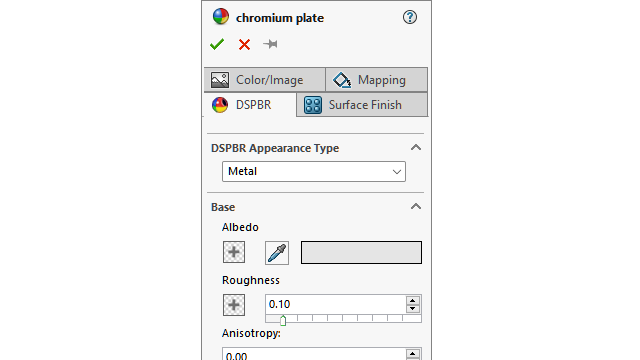

SOLIDWORKS 2026 obsługuje wyglądy DSPBR, tworząc płynne przejście podczas otwierania projektów w SOLIDWORKS Visualize w celu uzyskania wysokiej jakości, fotorealistycznych obrazów.
W menedżerze właściwości PropertyManager Wyglądy karta DSPBR zapewnia bezpośrednie przenoszenie materiału na materiał. Wszystkie parametry z mapy SOLIDWORKS bezpośrednio do Visualize. Aby użyć karty, należy wybrać DSPBR (Dassault Systèmes renderowanie fizyczne) w części Styl wizualny wyglądu w menu Narzędzia > Opcje > Opcje systemu > Wyświetlanie .
Poprzednio program Visualize przybliżał materiały DSPBR przy otwieraniu pliku SOLIDWORKS w Visualize. Visualize używa tego samego przybliżenia przy otwieraniu plików utworzonych w oprogramowaniu SOLIDWORKS 2025 lub wcześniejszym. W przypadku plików SOLIDWORKS 2026 mapowanie wyglądów SOLIDWORKS DSPBR do wizualizacji wykorzystuje korelację 1:1, eliminując ryzyko wystąpienia błędów i zapewniając ujednolicone środowisko pracy.
Można nadal korzystać z następujących przybliżeń, jeśli:
  • W SOLIDWORKS Visualize otwarto plik utworzony w oprogramowaniu SOLIDWORKS 2025 lub wcześniejszym.
  • W SOLIDWORKS kliknąć kolejno Narzędzia > Opcje > Opcje systemu > Wyświetl. W sekcji Wygląd stylu wizualnego wybrano Stare wyglądy.
