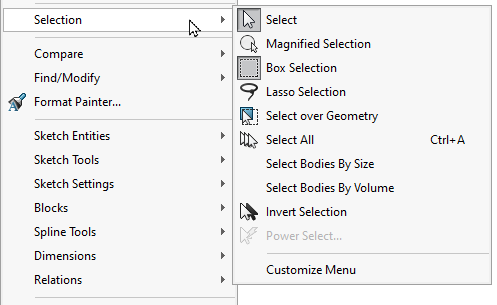

Para ativar o modo de seleção, clique em Selecionar (barra de ferramentas Padrão). Para acessar opções de seleção, clique na seta para baixo de Selecionar e escolha uma opção no menu flyout Selecionar .
Em peças e montagens, você pode abrir a barra de ferramentas de contexto de seleção clicando com o botão direito no espaço vazio na área de gráficos.
Para selecionar vários recursos, mantenha Ctrl pressionada enquanto os seleciona.
Para ver todas as opções de seleção, clique em Ferramentas > Seleção .
