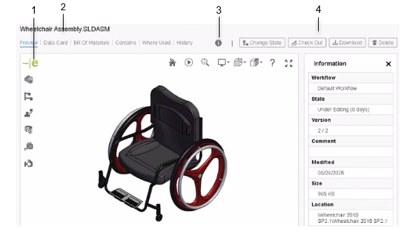

Вкладка "Предварительный просмотр" в Web2
На вкладке Предварительный просмотр отображаются растровые изображения для файлов SOLIDWORKS. Здесь также можно запустить интерактивный предварительный просмотр с помощью eDrawings Web Viewer. Другие распространенные типы файлов преобразуются в формат HTML для предварительного просмотра, который выглядит почти так же, как файлы в исходном приложении, используемом для данного типа файлов.
Для отображения вкладки "Предварительный просмотр" выполните одно из следующих действий в списке файлов:
  • В списке файлов или папок нажмите на имя файла.
Вкладка «Предварительный просмотр»
1 Значок "Улучшенный предпросмотр" Нажмите на значок eDrawings , чтобы открыть файл для предварительного просмотра в eDrawings.
2 Ссылка "Имя файла" Нажмите на ссылку с именем файла, чтобы скачать файл.
3 Значок информации Нажмите на значок информации , чтобы просмотреть сведения о файле, например рабочий процесс, состояние и версию.
4 Кнопки действий Изменить состояние, Разрегистрировать, Скачать и Удалить.
