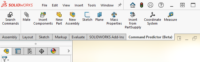

Инструмент прогноза команд
Инструмент прогноза команд прогнозирует наиболее подходящие инструменты на основе инструментов, используемых в текущем сеансе SOLIDWORKS. Это позволяет сократить время поиска инструментов, которые вы, скорее всего, будете использовать в дальнейшем.
Для использования инструмента прогноза команд выполните следующие действия.
  1. В документе SOLIDWORKS перейдите на вкладку Инструмент прогноза команд (бета-версия) (CommandManager).
  2. Нажмите на инструмент, расположенный на вкладке. Можно нажать Поиск команд для поиска инструмента SOLIDWORKS.
Инструмент прогноза команд — это бета-функция, предложения инструмента основаны на модели машинного обучения.
