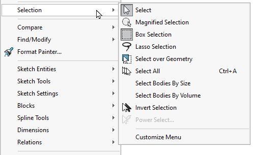

Para activar el modo Seleccionar, haga clic en Seleccionar (barra de herramientas Estándar). Para acceder a opciones de selección, haga clic en la flecha abajo Seleccionar y seleccione la opción de menú desplegable Seleccionar.
En piezas y ensamblajes, puede abrir la barra de herramientas de contexto de selección haciendo clic con el botón derecho del ratón en un espacio en blanco de la zona de gráficos.
Para seleccionar múltiples elementos, mantenga presionada la tecla Ctrl mientras los selecciona.
Para ver todas las opciones de selección, haga clic en Herramientas > Selección .
