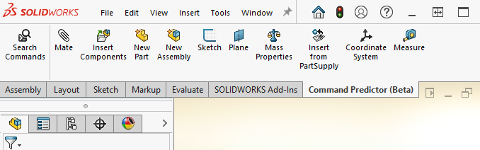

Command Predictor
Command Predictor predice las herramientas más relevantes en función de las herramientas utilizadas en la sesión actual de SOLIDWORKS. Reduce el tiempo que dedica a buscar las herramientas que probablemente utilice a continuación.
Para utilizar Command Predictor:
  1. En un documento de SOLIDWORKS, haga clic en la pestaña Command Predictor (beta) (CommandManager).
  2. Haga clic en la pestaña. Puede hacer clic en Buscar comandos para buscar una herramienta de SOLIDWORKS.
Command Predictor es una funcionalidad beta y las sugerencias de herramientas se basan en un modelo de aprendizaje automático.
